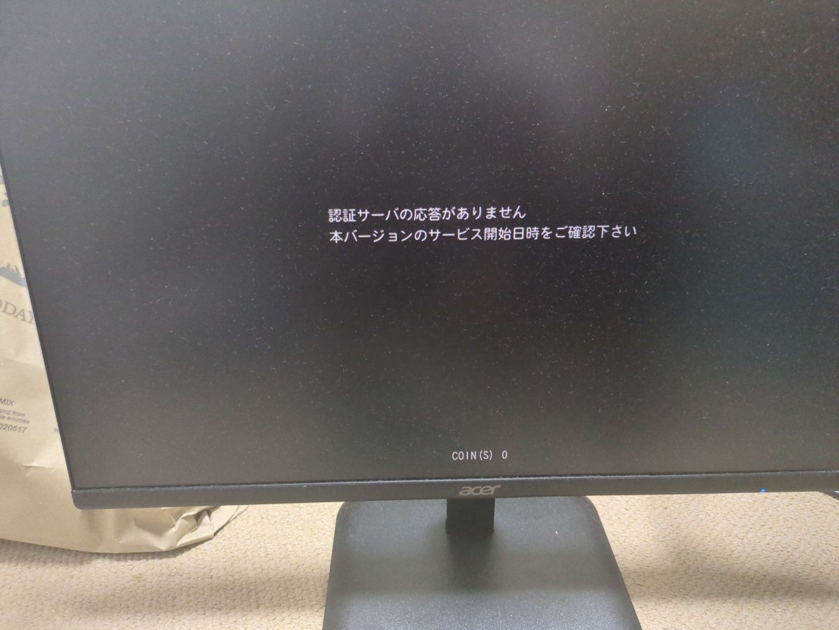

私は次のステップとして、I/O ボードを購入しました。ご協力ありがとうございます。しかし、次に必要なのはオフライン パッチです。パッチ ファイルを持っている人はいますか?
Offline patches for these games don’t exist
Those are not offline (only offline versions that exist for Taiko 357 is the Brazilian version) BUT there is a server you can use to play these games online via some GitHub repository
really?? If you don't mind, could you send me the github link?
im back
Apparently, it is enough to change the contents of the file [chassisinfo.xml].
